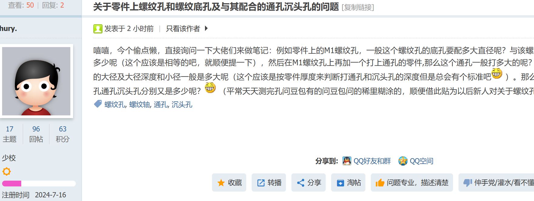

楼主絮叨叨说一堆废话,其实他就想问,螺纹成型后,螺纹小径是不是比成型前的螺纹底孔直径要小?
