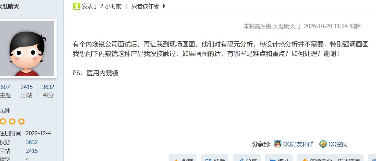

内窥镜公司 不关注研发,不关注仿真分析 只问画图
发表于 2026-10-20 14:44:07 | 显示全部楼层 |阅读模式
这家公司把 "画图" 凌驾于仿真和合规之上,本身就暴露了它的研发层次。
内窥镜属于三类医疗器械里侵入性最强的一档,IEC 60601-1、ISO 10993 生物相容性、ISO 13485 体系、GMP 车间、UDI 追溯,哪一项都不是靠一张 SolidWorks 图能糊弄过去的。
热分析尤其不该被说不重要,先端头的 LED 和 CMOS 模组在直径不足 10 毫米的空间里发热,直接接触食道黏膜,IEC 60601-1 对患者接触部位的表面温升有硬性限值,超了就是安全缺陷,这是要做热仿真或热试验验证的,不是画个图就完事。
有限元也一样,弯曲部蛇骨的疲劳寿命、插入管的扭转刚度、灭菌循环下的应力松弛,全是仿真该干的活。
一家正经做内窥镜的公司说这些不重要,要么是研发体系残缺,要么是核心设计外包自己只做抄图和工艺转化。
但话说回来,"画图" 在内窥镜这个产品上确实有它的特殊性,难点不在制图标准本身,而在产品特性带来的表达和约束。
先端头是整个内窥镜最紧凑的部件,几毫米直径里要塞进物镜模组、CMOS、LED 或导光纤维、钳道出口、水 / 气喷嘴、牵引钢丝固定点,还要留密封胶槽和焊接余量。这里的图难在极小孔系的位置度和同轴度,公差经常在微米级,装配基准怎么选、工序能不能保证,画图的人心里得有数,不然图面标了也做不出来。
弯曲部蛇骨是内窥镜的核心运动部件,一节节关节通过铆接或激光焊接连成链,四根牵引钢丝控制上下左右弯曲。工程图要表达每节关节的角度限位、铆接孔位置、钢丝过孔的光滑度要求,还要定义弯曲半径和角度的对应关系。这东西不是画个外形就行,运动干涉、疲劳断裂点都在结构细节里,抄图能抄外形抄不了寿命。
插入管是多层复合结构,最外层是聚氨酯或 PVC 护套,中间是金属编织网增强层,内部有钳道管、水气管、导光纤维束、信号线缆,各管之间的相对位置和同轴度直接影响弯曲性能和耐用性。这类非线性软管零件怎么出工程图、截面怎么标注、弯曲状态下的最小内径怎么保证,是常规机械制图里碰不到的表达问题。
重复使用内窥镜要耐受高温高压灭菌或戊二醛等化学消毒,图面上必须明确密封结构形式、胶种、固化工艺,以及所有材料的灭菌兼容等级。一次性内窥镜虽然不灭菌复用,但生产过程是无菌环境,图面要标注洁净度等级和初包装要求。这些标注不是机械制图课教的,是医疗器械行业特有的。
所有与人体接触的零件必须标注医用级材料牌号、生物相容性评价依据(ISO 10993 系列的哪些部分)、表面粗糙度限值。组织接触面的 Ra 值不是随便给的,太粗糙会划伤黏膜且难清洗,太光滑又影响某些功能表面的摩擦特性。图上漏标一个材料标准号,注册检验时就是不符合项。
UDI(唯一器械标识)、批号、灭菌标识、生产企业信息,这些在产品上的刻印或标签位置、字号、耐磨损要求,都要在图上定义清楚。三类医疗器械的全生命周期追溯是法规强制的,画图的人得知道哪些标识是结构件上必须有的。
内窥镜零件多、层级深,还有大量线缆、软管、粘接件,BOM 怎么分层、爆炸图怎么表达、粘接和压配工艺怎么在装配图上注明,都需要经验。尤其是粘接,内窥镜里大量使用医用胶,胶层厚度、涂胶区域、固化条件都是工艺参数,要在图或配套文件里定义。
从整个产品研发流程看画图是个卡拉米角色,画图只是把设计意图固化成文档的手段,真正难的是前面的设计决策和后面的合规验证。
但具体到内窥镜这个产品,它的图有很多行业特有的表达规则和约束,没接触过的人上手会踩坑,这也是这家公司强调 "现场画图" 的原因,他们要的可能就是一个能快速把已有方案抄成规范图纸、并且懂医疗器械标注规则的制图工程师,而不是一个能做正向设计和仿真的研发工程师。
面试时建议直接问三个问题,对方的回答能立刻判断公司成色。一问先端头的温升控制怎么做的,有没有热仿真或热试验数据。二问弯曲部蛇骨的疲劳寿命怎么验证,做了多少次弯曲循环测试。三问生物相容性评价是自己做的还是外包的,材料清单里哪些件需要做细胞毒性和致敏试验。对方如果支支吾吾或者说 "这些不用管画图就行",那基本就是那种山寨公司,去了也是个画图工,学不到正经研发。
