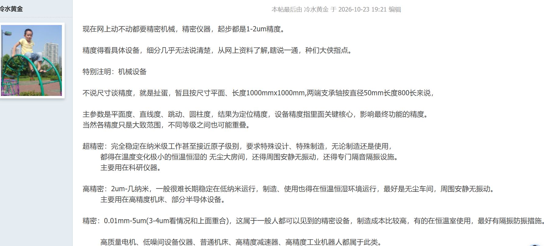

你敢信?这就是在网上混迹多年冷水黄金能说出来的话?那真像有人说的,这家伙已经被人夺舍了,变成了一只鸡。
原文列了 "平面度、直线度、跳动、圆柱度、定位精度",然后把它们统统换算成微米区间贴标签,这是外行写法,也是最该被挑出来的毛病。
GB/T 1182 的形状位置公差(平面度、直线度、圆柱度、跳动)和 GB/T 1800 的尺寸公差(IT01 到 IT18)是两套独立体系,不能直接放一根数轴上比。一根 Ø50×800 的主轴,轴颈尺寸公差可能是 IT6(约 19μm),但圆柱度公差可能是 3μm,这两个数差一个数量级,服务的功能完全不同,不能说 "这台设备精度是 5μm"。至于机床的定位精度,按 ISO 230-2 是行程位置偏差,和工件加工精度又是第三套东西,通常带 ± 号 和全程长度,原文把它和形位公差混在一起,等于拿温度、湿度、风速三个量排了个大小。
从 "超精密" 到 "高精密" 那一档写 "2μm 到几纳米",跨了将近三个数量级,紧接着 "精密:0.01mm 到 5μm",区间宽度只剩 5μm 还自己承认和上一档 "3-4μm 看情况重合"。分类边界重叠到这种程度,说明数字是拍出来的,不是从标准或工程实践归纳的。
把 "普通机床" 归到 5μm 级精密档是错的。普通数控车床(行程 600mm 量级)出厂定位精度普遍 ±5 到 10μm,几何精度项在 0.01 到 0.03mm 级,这是典型的中等偏上精密加工设备,不是 "5μm 精密档"。真正稳定做 1 到 2μm 的是坐标磨、精密磨床、高档加工中心那一档,数量级完全不同。
把汽车、飞机、轮船归到 "0.01 到 0.05mm 最常见最常用、很多作坊能造" 是严重误导,汽车发动机曲轴、凸轮轴主轴颈是 IT6 级(19μm 量级),变速箱齿轮是 IT6 到 IT7,这在机械制造里属于精密加工范畴,需要曲轴磨、齿轮磨床和恒温车间,不是 "加工作坊能造"。
航空发动机叶片、盘件、叶盘的精度和表面完整性在制造金字塔尖,归到这一档等于没做过航空件。整台设备精度跨度可以从铸件的 IT14(几百微米)到主轴配合面的 IT5(10μm 上下),差三个数量级,不能给整车贴一个精度等级。
"人形机器人" 和 "工业机器人" 同时出现在中等精度档,内部已经自相矛盾。谐波减速器、滚珠丝杠、交叉滚子轴承这些零件是微米级,但整机手臂末端是丝级,这恰恰说明"不能拿一个精度概括整台设备" 。
超精密 "接近原子级别" 是媒体话术,原子间距 0.1 到 0.3nm,现在超精密金刚石车床稳定做到形状精度 PV 几十到上百纳米、Ra 几纳米已经是工程天花板,说 "接近原子级" 夸大了三个数量级。
"超精密要在无尘大房间" 搞反了主次,超精密机床(Moore Nanotech、DTM 这一类)真正苛刻的是温度梯度(±0.01℃ 量级)和地基隔振(微振动 μg 级),洁净度要求是万级到十万级,比半导体光刻的 ISO 3 到 5 级低两档。把半导体洁净间的印象套到超精密机床上,是搞混了两类设备。
"精密级有的在恒温室使用" 这句还算客观,但 "高质量电机" 这种举例没有任何精度可言,因为电机的转子跳动、气隙、绕组尺寸是三个不同的精度问题,不能用 "高质量" 一笔带过。
