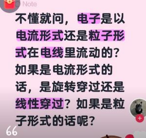

神他妈的电流是电子在旋转或线性移动
发表于 2026-10-24 20:43:47 | 显示全部楼层 |阅读模式
金属里的电子就是带电粒子,更准确说是费米子气,讨论导线导电时用德鲁德自由电子模型就够了,它始终是粒子,不存在 "变成电流形式" 这回事。
电流 I = dQ/dt,是单位时间穿过某一截面的电荷量,它是一个通量,一个宏观统计结果,跟 "流速" 类比而不是跟 "水" 类比。
所以问 "电子以电流形式还是粒子形式流动",相当于问 "河里的水是以水流形式还是水分子形式流动",答案是始终是水分子,"水流" 是单位时间流过截面的水的体积。
导线通电后,单个电子的真实运动是两种运动的叠加。
导线里的传导电子是简单费米气,对应费米速度量级约 1.6×10^6 m/s,方向完全随机,撞晶格、撞杂质、撞声子,净位移为零,这部分跟通不通电没关系。
一旦导线两端加电压,导体内部建立起电场 E,电子受 −eE 的力,在每两次碰撞之间沿与 E 相反的方向被稍微加速,长期平均下来产生一个极慢的净漂移速度 v_d。
漂移速度由 v_d = I/(n e A) 算,铜的自由电子数密度 n ≈ 8.5×10^28 m^-3,取一根 1 mm² 的铜线、通 1 A 电流,算出来 v_d ≈ 7.3×10^-5 m/s,也就是每秒 0.07 毫米左右,走完 1 米要将近 4 个小时。这就是说"非常微弱、非常慢" 的那个量。
电子既没有沿导线螺旋旋转穿过这种几何路径,也不是整齐排成一列线性穿行。它的真实轨迹是在晶格点阵里做疯狂的、随机的折返碰撞,在这团无规热运动的背景上,沿电场方向多出来一个极其微小的单向偏移。的确是净漂移方向顺着导线,但那是统计平均出来的矢量,不是单个电子的轨迹形状。
为什么开关一合灯就亮,它不是灯那头的电子瞬间跑过来了,而是电场以接近光速的瞬间出现在整根导线上,于是导线里每一处的自由电子同时开始做那个缓慢的漂移。灯亮的速度是场建立的速度,不是电子跑过去的速度,"电流" 是这股漂移带来的宏观电荷通量。
