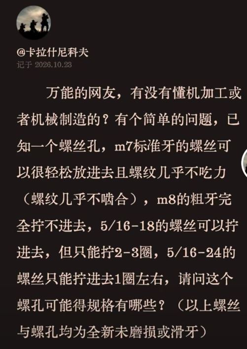

试配螺丝          大径 (mm)                螺距 (mm)                    试配结果
M7 标准牙              7.00                        1.000                轻松放入,几乎不啮合
M8 粗牙               8.00                         1.250              完全拧不进
5/16-18 UN      7.938                          1.411               拧进 2~3 圈后卡死
5/16-24 UNF     7.938                          1.058              拧进约 1 圈即卡死
M7(7 mm)能放进去但不啮合,说明孔的螺纹大径明显大于 7 mm;M8 粗牙(8 mm)完全进不去,说明孔的大径小于 8 mm。两个 5/16 螺丝(7.938 mm)都能开始旋入,进一步确认孔的大径就在 7.94 mm 附近。
关键逻辑:5/16-18(螺距 1.411 mm)能拧进 2~3 圈,而 5/16-24(螺距 1.058 mm)只能拧进 1 圈。两者大径相同,差异只在螺距。
如果 5/16-18 螺钉确实在旋入 2~3 圈后就因牙型不匹配而卡住,而不是因为孔深不足,那么它就不是正常匹配的 5/16-18 UNC 内螺纹。
这时需要考虑公称直径约 7.9~8.0 mm、但螺距并非常规标准值的专用螺纹。例如,螺距接近 1.4~1.5 mm 的特殊设计螺纹,可以作为进一步检查的方向,但不能直接认定为该规格。
