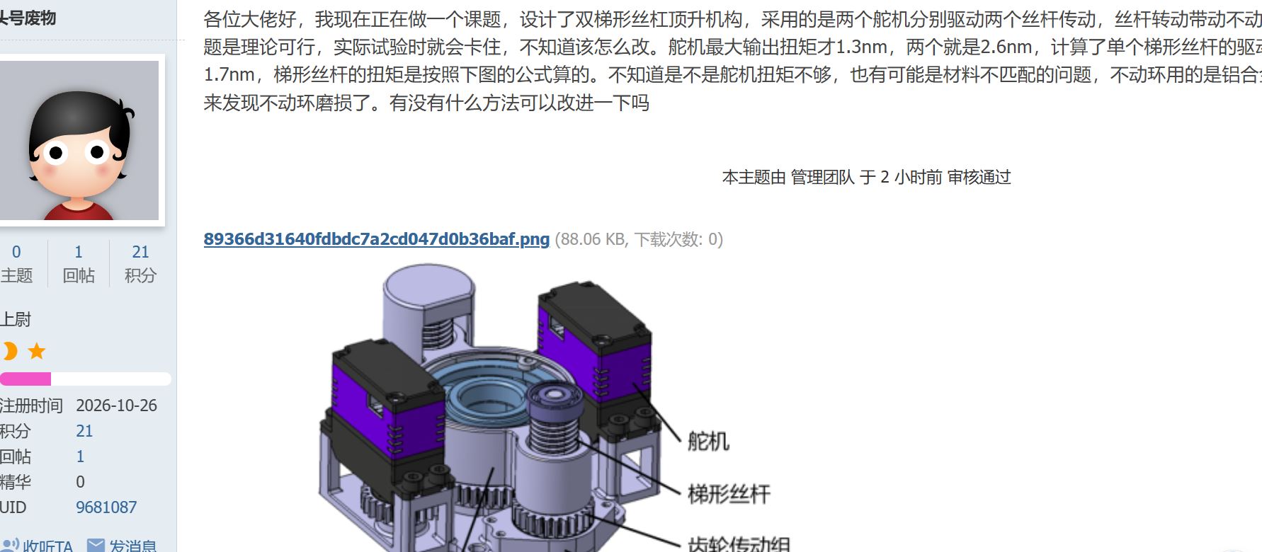

双舵机双丝杠提升装置卡死的必然性
发表于 2026-10-27 16:22:57 | 显示全部楼层 |阅读模式
你这个装置理论上都能卡住,结果你还能做成实物,就说明你们公司整个流程失控,连个审核的都没有。
你用两个电机同时驱动一个大齿轮,本身这两个电机就没法保同步启动,两个舵机各自是位置闭环,各自有死区、响应延迟和负载差异,启动时差 30 到 150 毫秒很正常。按 60 rpm、传动比估算,50 毫秒时差折算到丝母端就是 14.4 度相位差、0.12 毫米轴向差;100 毫秒就是 0.24 毫米。
加上舵机齿轮与大齿轮也有间隙,然后也是这个大齿轮再通过另外小齿轮,间接驱动丝母驱动两个丝杠。
叠加齿轮侧隙折算到丝母端约 3.8 度空程(0.03 毫米),方向还是随机的。
稳态运行时,两个电机还会在侧隙范围内来回穿越、交替施力,齿面持续受冲击。
舵机堵转时单个齿面切向力约 162 N、径向 59 N,舵机壳体还把 1.3 N・m 反扭矩通过安装螺钉传给铝板,反复冲击。8 毫米厚、20 毫米宽立板的根部名义弯曲应力约 23 MPa,看着远低于 6061-T6 的 245 MPa,但螺孔处应力集中系数 2 到 3,若用的是薄铝板或铸铝件,局部屈服并不意外。真正致命的是电机座和轴承座一旦移位,齿轮中心距、螺母与导向的同轴度全部变化,侧隙和偏载更大,卡得更死。
再从功率传递上看,两个舵机 2.6 N・m,但动力链是两级齿轮副,舵机齿轮到大齿轮、大齿轮到丝母小齿轮,轻载齿轮副每级效率约 0.93,实际可用扭矩只有 2.6×0.93²≈2.25 N・m,而单个梯形丝杆的驱动扭矩为0.85nm,是按理想同轴、良好润滑、全周面接触算出来的,装机后就不是这个工况。
常见 Tr 规格导程角 λ 只有 4 到 5.2 度,钢对钢摩擦角 ρ 是 6.8 到 14 度,μ=0.12 到 0.25。
λ<ρ,全区间自锁,正行程效率只有 22% 到 43%。
这意味着它不是 “拧不动就打滑”,而是 “拧不动就刚性锁死”。
一旦偏载使螺纹面边缘接触,等效摩擦系数从 0.15 升到 0.25,单根丝杠扭矩放大 1.43 倍,总需求 2.43 N・m,已经超过 2.25;升到 0.30,需求 2.80,彻底锁死。

你好,加上浮动接头和导轨的话能不能解决呢
