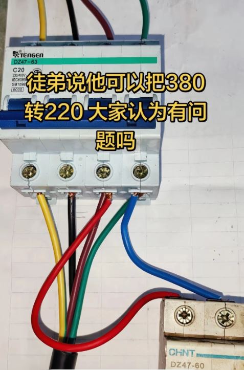

上方天正DZ47-63 C20 是一个 4P 微型断路器,上端进线 4 根:黄、黑、红、绿,下端出线也是这 4 色对应接出。
这 4 根线是 A/B/C 三根相线 + PE 保护地线,整套系统里根本没有零线。
标准三相五线制是 L1/L2/L3/N/PE 共 5 根,这里只有 4 根。
从出线端的红、绿两根并联引出红线 + 蓝线,接到右下角正泰 DZ47-60 D3 2P 断路器,意图是给 2P 空开供 "一火一零",输出 220V。
也就是说,2P 空开这一路的 "零线",实际接的是保护地线 PE,绿色那根。
蓝色线虽然是零线的标准色,但这里只是套了个蓝皮,源头接的却是地排。
负载的回路是 火线→负载→假零线 (PE)。PE 正常时电流泄入接地极,外壳 / PE 被钳在接近 0 电位;但只要上游 PE 因松动、锈蚀、被盗剪、施工挖断而断开,电流无法回中性线,会通过负载绕组把断点后的整段 PE抬升到接近相电压 220V。这就是 TN/TT 系统里最典型的 "断零 / 断地后外壳带电",人触摸即触电。
PE 是接所有 Ⅰ 类设备金属外壳的,正常情况下 PE 只在故障瞬间流过短路电流,平时无电流。把它当零线后,工作电流长期、连续地流过 PE 和接地极。由于接地极电阻和 PE 导线电阻的存在,外壳对地就有持续的电压降 U=I・R。负载越大、接地越差,外壳电压越高,潮湿环境下足以致命。而且这是 "正常运行时就带电",不是故障才带电,性质极其恶劣。
漏电保护器的原理是检测 L 与 N 的电流矢量和,正常时 I_L=I_N、矢量和为 0,漏电时差值≥30mA 动作。把 N 接到 PE 后:
工作电流从 PE 走、不经过 RCD 的 N 极,RCD 检测到的矢量和恒等于工作电流,会判定为 "持续漏电",要么根本合不上闸,要么被人为拆除 / 旁路;
真正发生人体触电时,由于电流路径已经被 PE 旁路打乱,RCD 的动作逻辑失效,该跳的时候反而不跳,彻底失去保护。
4P 空开用 C20,C 型用于照明配电,下一级 2P 用 D3,D 型用于电动机抗启动冲击,下级给普通 220V 负载却用 D3,选型本身就不规范;进线黄黑红绿、出线却冒出蓝色,色标与实际功能不符,违反 "线色与功能一致" 原则,后续检修极易误判。
380V 转 220V 不能靠 "借一根线" 实现,三相系统取 220V 的正确做法只有两种:
1. 若系统本就是三相五线TN-S,直接取任意一根相线 L + 真正的中性线 N(蓝色),电压 220V,PE 只接外壳、绝不参与工作回路;
2. 若现场确实只有三根相线、没有零线,如纯三相动力配电,应加装380V/220V 控制变压器,容量按负载选,一次侧接两根相线 380V,二次侧输出 220V 并一端接地,或使用合格的开关电源,绝不能用接地极 / PE 去 "造" 一根零线。
