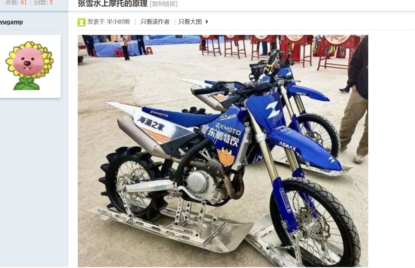

先说后轮,它不是严格意义上的螺旋桨,更接近一个半浸水的桨轮。这个大桨胎是叶片直接拍进水里,把水舀起来往后抛,靠水的动量反冲把车往前推。桨轮效率低,水花大,能量都浪费在把水扬起来上,但好处是不用另做传动和密封,上岸以后这轮子还能在泥地、浅滩接着滚,属于两栖妥协出来的方案。
浮板头上翘,遇到浪、水面不平整或者人重心往前压的时候,水流撞到这个斜面会产生一个向上的分力,把车头托住,避免板子直接扎进水里翻跟头。真正负责让水流平顺贴附、减少紊流和涡旋的,是板底的平面形状、宽度、边缘和滑行攻角,不是板头那个翘角。
单块板横向立不住,两个板分开布置首先解决侧翻问题,其次转向的时候人往内侧压车,内侧板边缘像滑雪板立刃一样切进水里,提供侧向力,车才能拐弯。所以这套东西看着土,逻辑其实是后轮负责推,前板负责抬、稳和转

这种遇见海浪比较大,或者有横风的工况,还能稳定吗

估计这玩意只能内河玩,内河风平浪静,浮板接触水面积大。
如果在海里,浪大不说,浪还急,浮板接触水的部分变化很大
很快,应该姿态很难控制。

这和以前的明轮船用的一样原理,在平静水面用用还行
