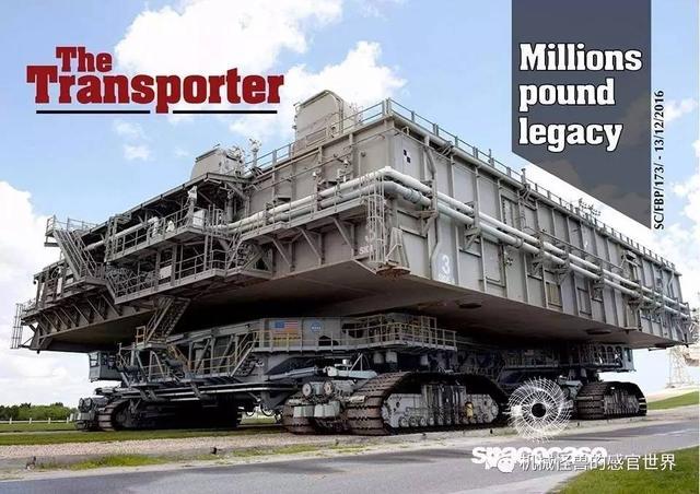

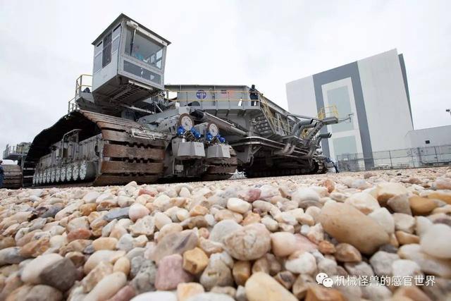

  “爬行者”的4个角上各“长”着一只“大脚”——4辆长12.6米、宽7.3米的履带车。每只“大脚”上“穿”着两只“铁鞋”——两条30米长的履带, 每条履带由57节钢链组成,每节重一吨。每只“脚”可以绕一根巨大的导管转动,用来改变方向,并使“爬行者”以每分钟10度的速度完成半径152米的转弯
  每只“脚”的上面各有一个液压千斤顶,通过计算机的控制,能把6000吨的重量举起1米。通过安装在钢链一端的发动机,以及一套速度控制装置,4只“ 脚”为“爬行者”提供三种爬行速度:空载时,最大速度每小时3.2千米;负载时,每小时1.6千米;爬5度斜坡的发射台时,每小时0.8千米
  除了车体外,“爬行者”还包括动力系统、液压系统和推进系统等。动力装置是由4台1000千瓦的直流发电机、两台750千瓦的交流发电机,以及两台150千瓦的交流发电机。4台直流发电机为8条履带所需的16台发动机提供动力,两台750千瓦的交流发电机为调平、起重和转弯系统提供动力,两台150千瓦的交流发电机则用于运输途中的照明、空调、风扇和计算机等
  为了保持“爬行者”的稳定,“爬行者”使用了16只液压传动筒、一套自动校平敏感系统和一个手动起重系统。有了这些系统,它的底盘上下移动不会超过5厘米。当它把火箭运送到发射台时,高达110.6米的土星5号火箭和阿波罗飞船的最顶端偏离垂直线的误差尺寸不会超过一个篮球大小。

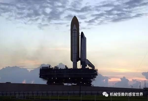

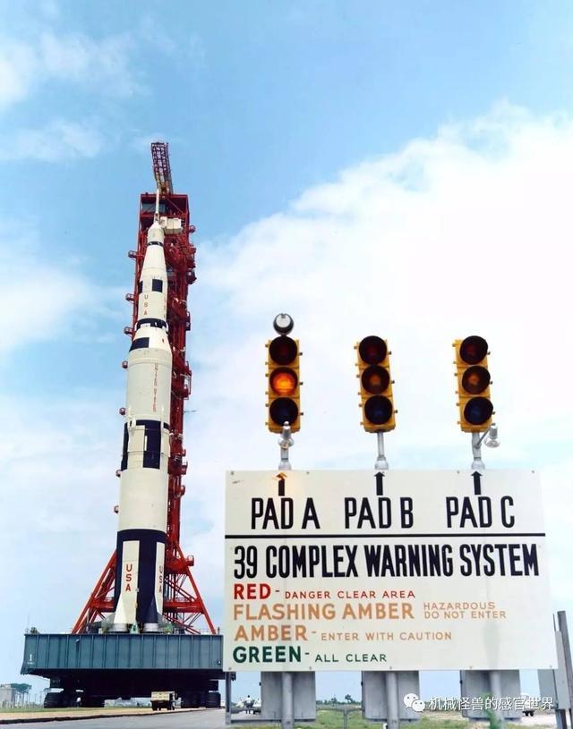

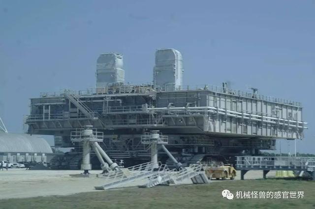

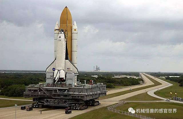

  这是土星五号被移往发射平台时的样子,“爬行者”就在它的最下方

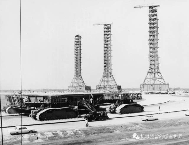

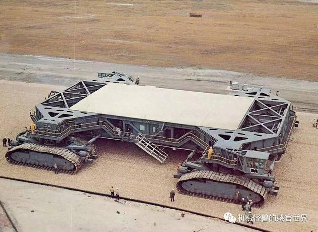

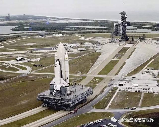

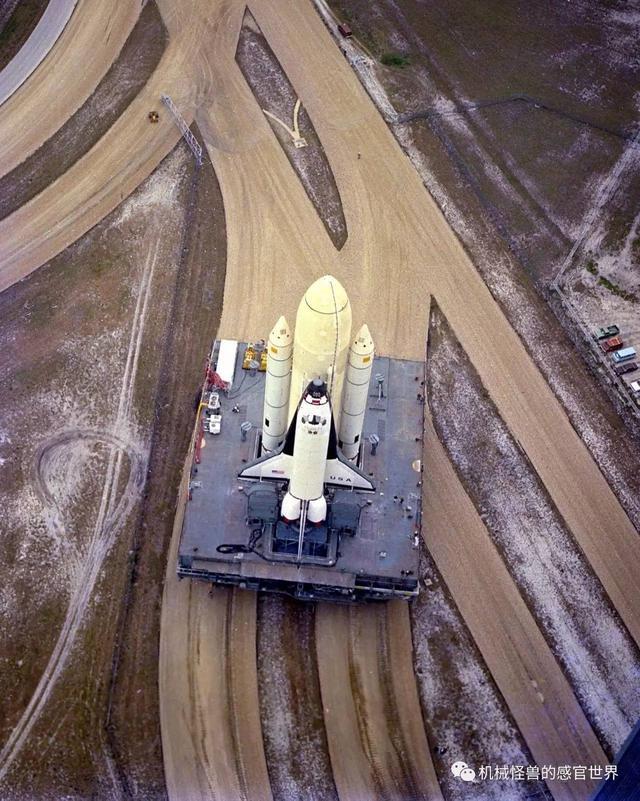

  从上往下看是这样的,注意下方的路面,表明“爬行者”正载着航天飞机拐弯
  “爬行者”连同上方的固定发射平台,注意,竖起来的两个物体是固定火箭和航天飞机用的

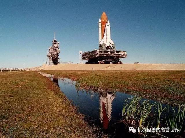

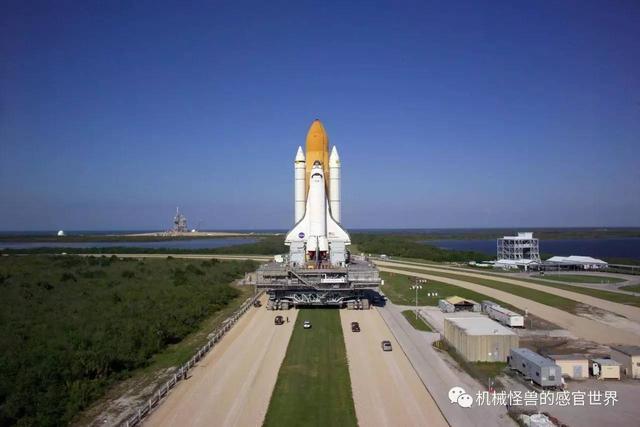

  这张图就是把发射物和固定发射平台送到发射架后的“爬行者”,它位于整个系统的最下方,常年被人们无视
  以下两张图可以解释“爬行者”在整个系统中的位置,以及它和固定发射平台、发射物,以及火箭发射架之间的关系
  注意系统最下方的履带,由于后现代艺术一样繁琐复杂的结构,使得我们很难一眼辨出“爬行者”的位置
  在将航天飞机运送到位之后,MLP不会在下面等待发射,而是先让上方的固定发射平台四周的支架与地面对接,然后自行离去。它无法经受发射时高温,否则就真成烤鸭了

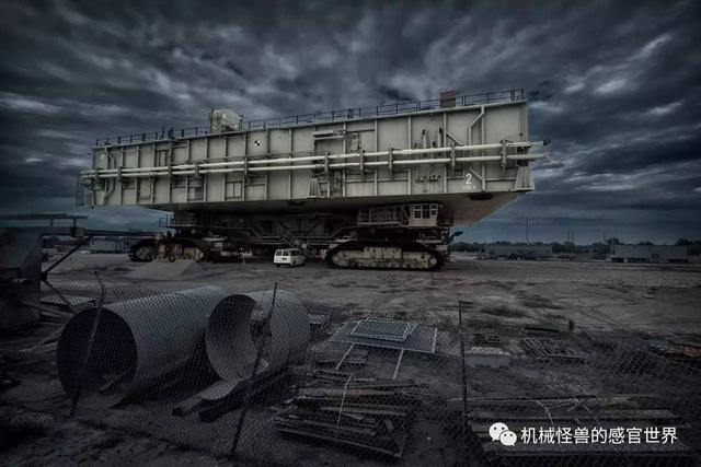

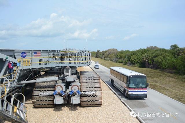

  “爬行者”的尺寸是庞大的,参照物是车辆和人

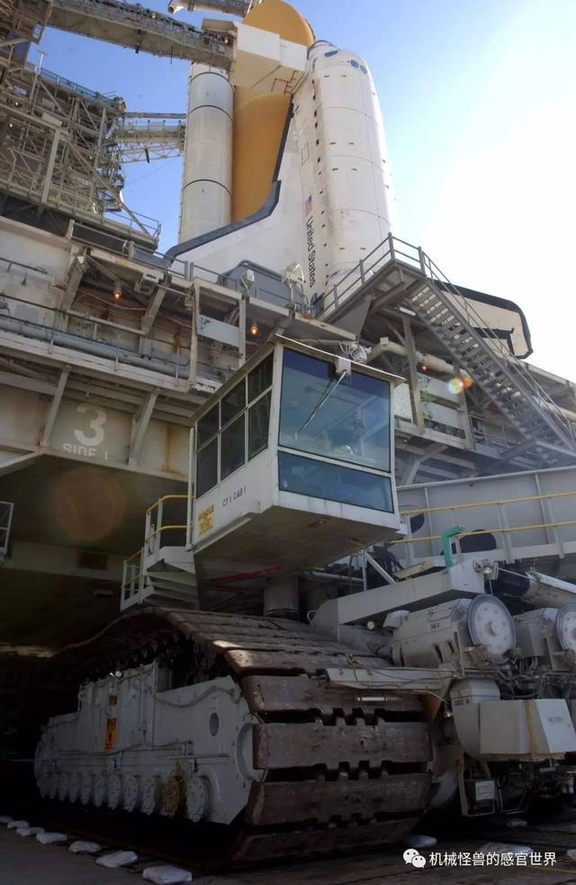

  巨大的履带,每片履带重达1吨
  驾驶室内部的操作台,大修后,自动化程度高了很多

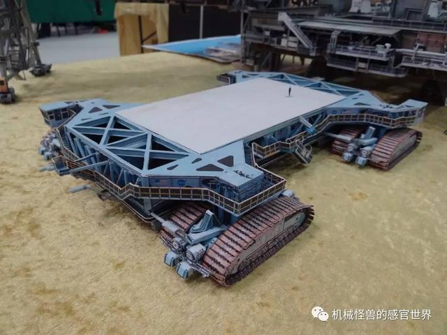

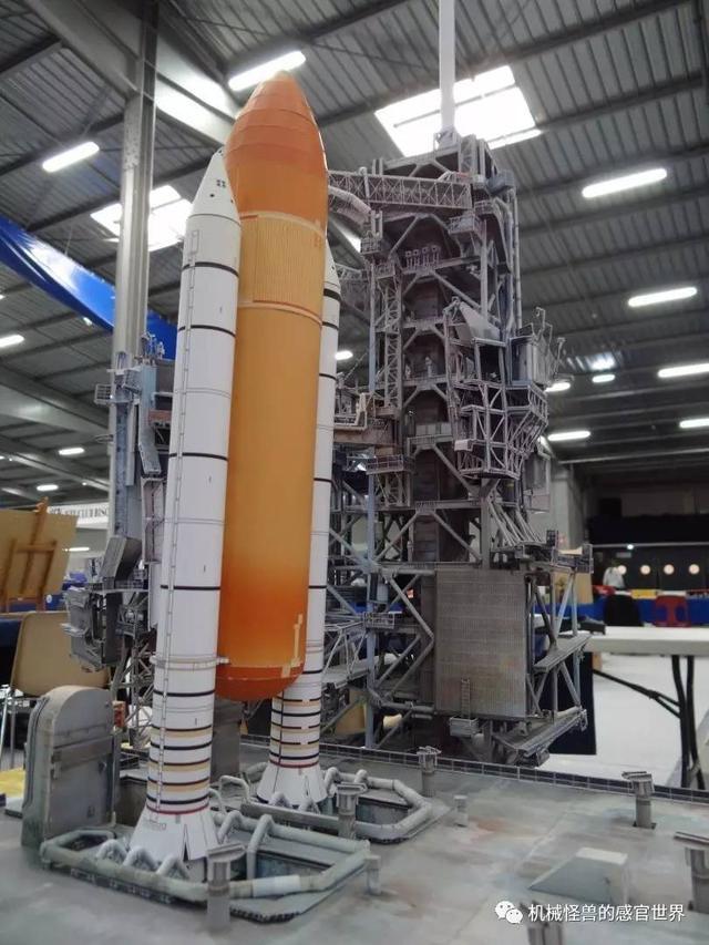

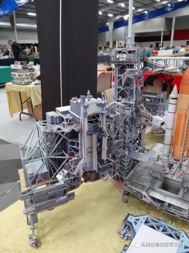

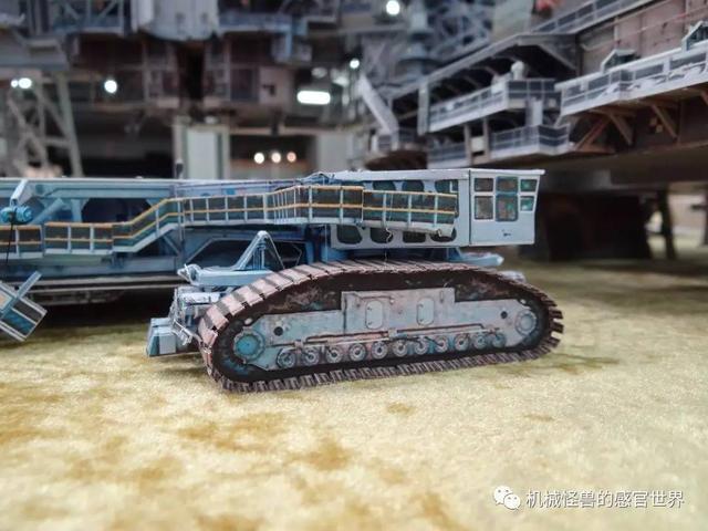

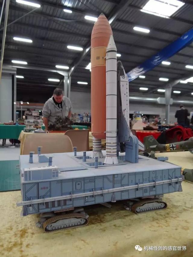

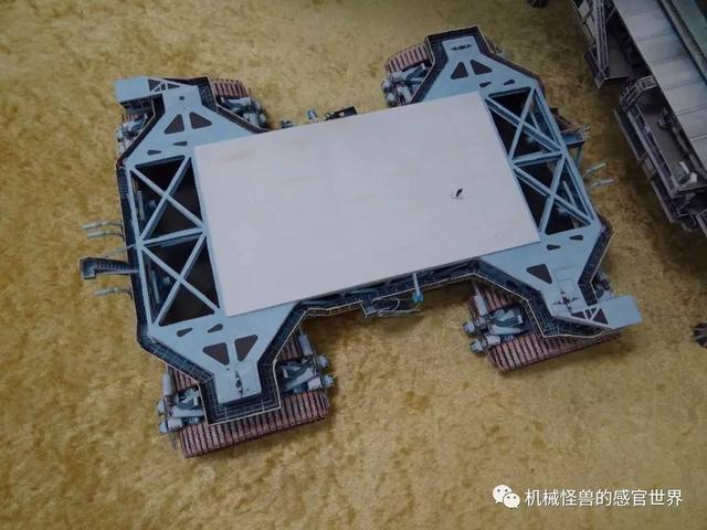

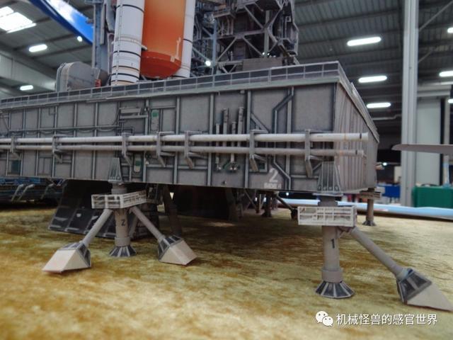

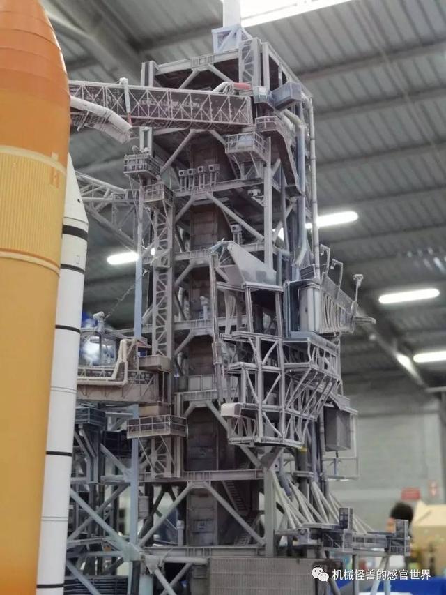

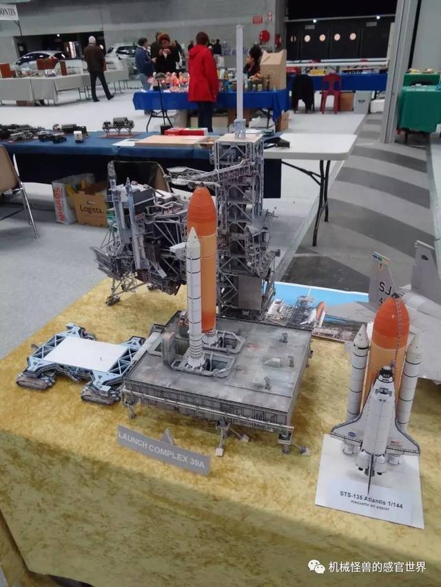

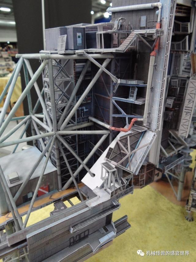

  这样具有历史纪念意义的钢铁巨兽,肯定要有模型复制其当年的雄姿。这就是模型爱好者制作的肯尼迪航天中心发射塔和“爬行者”运输车的模型,比例为1:144
