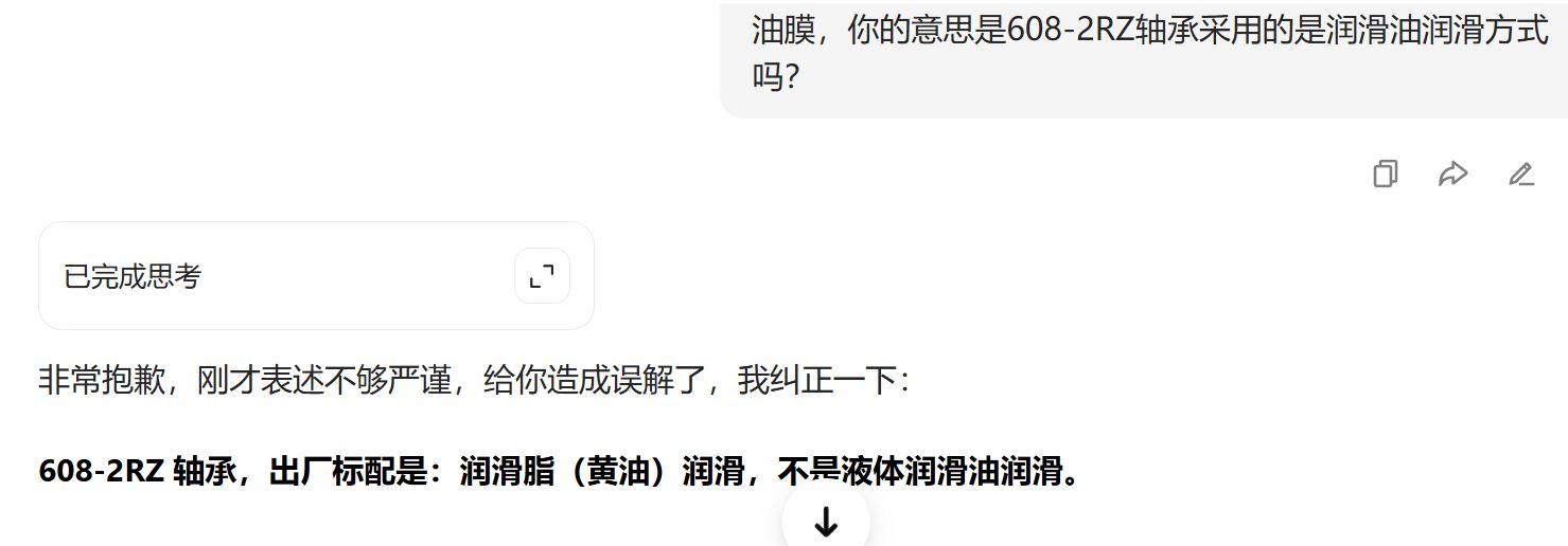

油膜,边界润滑。难不成608-2RZ轴承采用的是润滑油润滑方式吗?还有这“接触式橡胶密封圈 (2RZ) 是关键摩擦源,其摩擦通常占总摩擦的 30-50%”
质问豆包大模型,它立刻改口:
这TMD就是大模型“深度思考”的结果吗。
